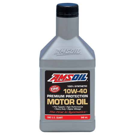

    LE - are multi zinc si fosfor Amsoil respectiv dar este foarte vascos la rece, fiind 10W. Cel putin pentru perioada rece, nu ofera cine stie ce protectie la pornire, unde are loc cea mai mare uzura. Un 0W/5W ar fi mult mai ok, fie el 30 sau 40.
    • Folosesti de 5000km shell si esti multumit? - Eu am folosit Redline 200 000 km si m-am plicti...)))
      Daca te uitai atent la Amsoil ai fi vazut ca vascozitatea la 40grd precum si pour point sunt foarte asemanatoare unui 5w ...
      Fiind complet sintetic si ultra dopat cu diverse chestii, nu are nici o treaba cu protectia la rece....de alte lucruri ma tem eu....

              • Cumpara Ulei motor Amsoil Premium Protection 10W40 100% Synthetic, 946ml de la eMAG! Ai libertatea sa platesti in rate, beneficiezi de promotiile zilei, deschiderea coletului la livrare, easybox, retur gratuit in 30 de zile si Instant Money Back.
                pt cine e interesat... sunt si restul la acelasi pret de la ei
