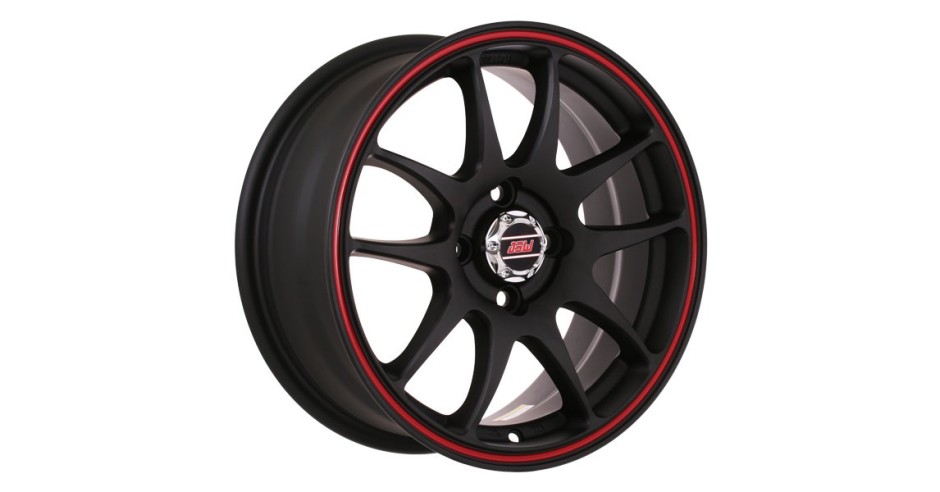

Salutare lume, as vrea sa imi achizitionez niste jante mai bune, iar pe cele pe care le am, sa le folosesc pentru rotile de iarna. Am gasit un model care imi place, dar nu stiu nimic despre vanzator. Oare se potrivesc pe Logan ph2? Va multumesc si astept parerile voastre.

Tocmai pe okazii te uiti tu cand acolo sunt cei mai multi tepari.Uite acelasi model, magazin online vechi si cu reputatie, pret oarecum asemanator, transport gratuit.Se potriveste pe logan.Oricum ASW sunt made in China.
Acelasi model: ASW 804 dar alta culoare la 260 ron:

ASW 804 negru mat : 304 ron

La Logan ph2 iti trebuie jante cu 60,1 mm diametru gaura centrala.Nu vei gasi niciodata( sanse infime) jante cu gaura centrala fix 60,1 mm,poate doar la reprezentanta.De aceea orice firma iti da si inele de centrare pentru Logan. ASW 804 are 73,1 mm deci automat iti da si inele de centrare.ET-ul este de 40 deci tocmai bune pentru Logan. Uite un link cu 290 ron janta.

Ce sunt inelele de centrare?Originally posted by karlos12 View PostLa Logan ph2 iti trebuie jante cu 60,1 mm diametru gaura centrala.Nu vei gasi niciodata( sanse infime) jante cu gaura centrala fix 60,1 mm,poate doar la reprezentanta.De aceea orice firma iti da si inele de centrare pentru Logan. ASW 804 are 73,1 mm deci automat iti da si inele de centrare.ET-ul este de 40 deci tocmai bune pentru Logan. Uite un link cu 290 ron janta.
http://www.anvelope-jante-ploiesti.r...40-73-1-18244/
Gaura centrala la jantele aftermarket este in 99% din cazuri mai mare(pentru a putea fi folosite pe mai multe tipuri de masini cu aceeasi prindere) decat gaura centrala a jantelor de origine. Fiecare brand de masini are specific o anumita dimensiune(diametru) pentru gaura centrala - in cazul Renault aceasta este 60.1(VW are spre ex. 57,1) si atunci pentru a reduce diametrul gaurii centrale ale jantelor aftermarket la diametrul OEM se folosesc inele de centrare.
