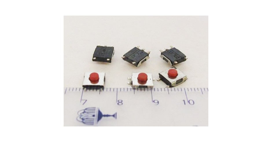

De la prea multa "folosire" si din cauza faptului ca nu am schimbat carcasa la timp de la cheie am reusit sa rupt butonul de inchidere in sensul ca s-au dezlipit si papucii de pe placa din partea stanga (spre cip).
Ma gandeam la varianta sa fac legatura spre alte puncte dar problema e ca nu stiu exact traseul lor, unde i-as putea planta.
Daca a mai patiti cineva asta, sau are bunavointa sa desfaca telecomanda si sa masoare cu aparatu de masura traseul unde se pot face legaturile ii raman dator.
