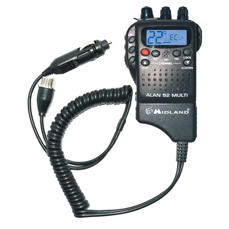

        • Salut. De curand mi-am luat si eu un swr Farun FS-222, sa-mi calibrez singur antena, dupa filmuletele puse pe youtube. Insa mie imi arata cu totul alte valori pe unda reflectata fata de 1,2...1,5...2...cum se vad pe youtube.
          Mentionez ca am o statie Alan 52 + antena Midland ML 145 produsa de CTE International cu cablu de 3 metri. O sa pun mai jos niste poze, poate ma ajuta si pe mine cineva cu un sfat. As mai avea o intrebare legat de poza cu statia, daca semnalul pe receptie asa ar trebui sa fie. Pe transmisie e full. Antena cu cel mai bun semnal pe receptie e chiar in mijlocul cupolei pe logan. Multumesc anticipat.
