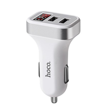

          • Și eu am un interes in acest subiect. Am găsit pe ebay lucruri ieftine dar n-am cumpărat. M-am temut că nu ar fi precis sau este "la noroc".
            O alternativă la care mă uit este asta la 47 lei la NorAuto https://www.norauto.ro/accesorii-bat...uto-bt100.html
            Am văzut si încarcătoare USB cu voltmetru inclus cam pe la 60-80 de lei. Există HAMA în Carrefour dar și acesta, identic ca formă, aici
            Cumpara Incarcator auto 2 x usb + voltmetru digital, Fast Charging Hoco de la eMAG! Ai libertatea sa platesti in rate, beneficiezi de promotiile zilei, deschiderea coletului la livrare, easybox, retur gratuit in 30 de zile si Instant Money Back.
            Părerile de pe siteul NorAuto sunt bune despre testerul lor.
            • Un hoco am eu. 13,8 este cu motorul la relanti, 12,4 oprit. Mai arata si cati amperi si volti trage telefonul. Nu tiu cat de onest afiseaza valorile. Am sa fac un test sa vad cat de bun este.
