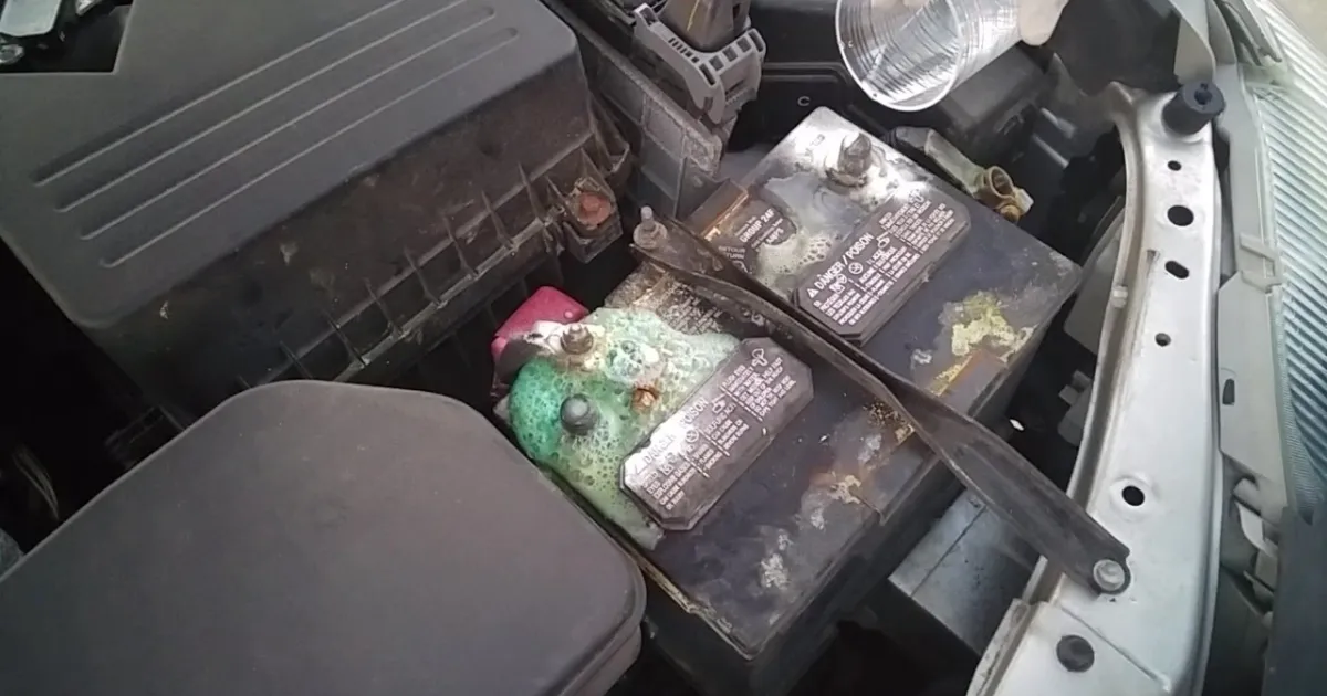

                  Ghid complet pentru curățarea coroziunii de pe bateria auto. Metode casnice și profesionale, pași detaliați, sfaturi de siguranță și preveni...
