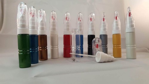

  • Ai dreptate. M-am uitat la Autovit la magazinul de vopseluri și nu au BLEU COSMOS cod culoare RPR. În schimb, găsești pe ebay.
    Find many great new & used options and get the best deals for Car Touch Up Paint Renault BLEU COSMOS BLUE METALLIC Code: RPR Brush in Lid 15ML at the best online prices at eBay UK! Free delivery for many products!
    Dacioții din străinătate de acolo folosesc și au avut succes. Probabil este o culoare foarte rară în România. Am dat linkul de mai sus doar ca exemplu. Vezi că există vânzători care livrează separat și o sticluță de lac.

        • Urmele albe de unghii sunt de la lac. Mare atenție la ce faci. Se rezolvă prin polish sau cu ceară și frecat. Sau un polish urmat de aplicarea unui strat mic de lac și iar polish. Despre ce vorbim de fapt? Lacul de la suprafață este zgâriat superficial și lumina se propagă diferit prin stratul de lac. Folosirea creionului corector se face atunci când zgârietura a trecut de stratul de lac și de cel de vopsea până la un strat cu o nuanță de zinc care este tabla protejată anticoroziune. Atunci aplici creionul.

              Urmele de unghii nu sunt pe bară ci pe portiere. Lacul zgâriat de unghii se poate corecta cu un creion special transparent care are exact scopul să refacă indicele de refracție și lumina să treacă ca și înainte prin stratul de lac.
              Este un exemplu, nu recomand neapărat această marcă. Ci doar de citit specificațiile.

              • 1. Daca zgarieturile se simt la unghie, polishul este frectie la picior de lemn, zgarietura nu va dispare, eventual se va mai atenua.
                2. Daca zgarieturile sunt superficiale este posibil ca ele sa dispara cu un polish la culoare sau unul universal.
                3. Zgarieturile mai adanci se pot repara in doua feluri:clasic, adica smirgheluire, chituire, slefuire fina si vopsire (cu pistolul sau cu spray) sau prin folosirea unui corector de buna calitate. In acest al doilea caz trebuie degresata bine suprafata, apoi se foloseste corectorul, se slefuieste fin si - daca zgarietura a disparut - se vopseste cu spray sau cu o pensula mica care este vanduta impreuna cu un flacon mic cu vopsea preparata la comanda. Operatia de umplere se poate repeta pana zgarietura este acoperita complet.
                4. Pe barele de protectie se procedeaza cam la fel cu singura deosebire ca trebuie folosit inainte de vopsire in loc de chit un spray primer pentru plastic. Daca nu-l folositi exista o probabilitate mare ca vopseaua sa se exfolieze rapid.
                Strict din experienta proprie, daca zgarieturile nu ajung pana la tabla, nu merita efortul de a "carpi" fiecare zgarietura aparuta.
