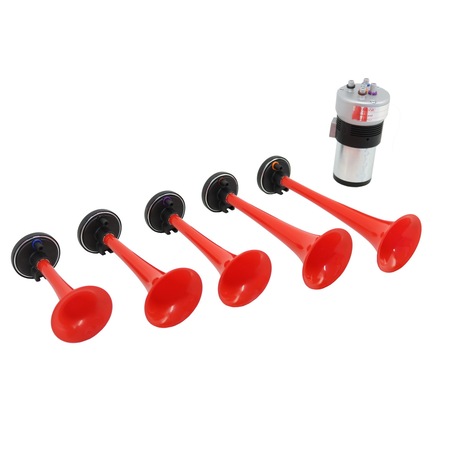

              • Salut...a schimbat cineva claxonul din fabrica la logan 2 ...suna ca cel de dacie 1300.
                • Am schimbat eu la Sandero 2 cu ceva de genul...https://www.emag.ro/set-claxon-auto-.../pd/DG80HLBBM/

                    • de ce nu ?
                      Cumpara Set 5 Claxoane Auto 5 Melodi Ton Inalt Compresor Electric 12V Model Trompeta Dixieland de la eMAG! Ai libertatea sa platesti in rate, beneficiezi de promotiile zilei, deschiderea coletului la livrare, easybox, retur gratuit in 30 de zile si Instant Money Back.
