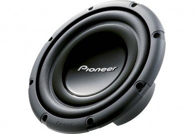

Difuzoarele piooner am auzit ca sunt destul de laudate.
Modelul acesta:
/subwoofer/diametru woofer: 30 cm/putere RMS: 250 W/putere maxima: 1200 W/impedanta: 4 Ohmi/raspuns in frecventa: 20-180 Hz/sensibilitate (1W/1m): 95 dB/material woofer: compozit din IMMP si magnet di
arata promitator la sensibilitate de 95 db. Watii nu sunt asa importanti, daca da amplificatorul un 100 w acolo e super de ajuns daca ai un subwoofer eficient. Un sistem de 100 de w poate sa sune de cateva ori mai tare ca unul de 300 w daca cel de 300 are un difuzor lenes. Unde mai pui ca watii ii umfla cu pompa pana si producatorii mari ca sa impresioneze, nu poti sa te increzi in ei prea mult.
