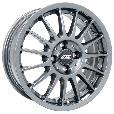

                  • Pe data de 15 februarie (estimata) urmeaza sa intru in posesia unui Logan Stepway. Masina am comandat-o cu jante de tabla pe care voi pune cauciucuri de iarna. Caut jante de aliaj pe care sa pun cauciucuri de vara, dar nu prea gasesc dimensiunile recomandate pentru masina, 6J R16 ET37. Vreo sugestie ? Multumesc anticipat !
                    • Cumpara Janta aliaj Ats Streetrallye dark-grey 6x16 4x100 et35 de la eMAG! Ai libertatea sa platesti in rate, beneficiezi de promotiile zilei, deschiderea coletului la livrare, easybox, retur gratuit in 30 de zile si Instant Money Back.
                      Am gasit aceste jante.
                      Diferenta este ca au ET 35 si gaura de 63.3. Se potrivesc pe masina ?
                      • Pentru gaura de centrare vei avea nevoie de inele.
