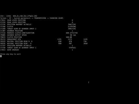

    Daca tot veni vorba de caile mecanicii, Silviu, cand ai timp, poti sa pui putin diagnoza pe masina sa vezi ce se intampla cand mergi in crawl, daca sta in SLIPPING sau e CLOSED?
        In mod crawl sta in SLIPPING tot timpul. Din ce observ pozitia ambreiajul e la o valoare 688 (PR015) iar in stationare e 471. Cand pleaca de pe loc urca la 738 si apoi se stabilizeaza la 688. In momentul cand am accelerat si ambreiajul a trecut in CLOSED valoarea PR015 era la 763 si a urcat pana in 1010, valoarea maxima (adica ambreiat complet).
        Valorile astea se modifica dinamic in functie de de drum/sarcina (mai putin min si max). Cele de mai sus sunt valabile in drum drept fara niciun obstacol.
        Din teste observ ca abia dupa 10km/h ambreiaza complet.
