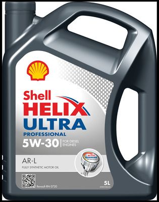

                          SHELL Helix Ultra Professional AR-L 550046684 Engine oil 5W-30, 5l Renault RN0720 MB 226.51 ACEA C4

                            Originally posted by Mihai2k4 View Post
                            adica asta?
                            Link-ul de Mobil e ok.
                            Link-ul de Shell NU E CE TREBUIE, nu este RN17 - așa cum a menționat și t0rquemada
                            Apropo, SHELL Helix Ultra Professional AR-L RN17 5W-30 este foarte greu de găsit...
                            Logan III Comfort ECO-G 100, Iulie 2021, Bleu Iron, 16" Amaris, MediaNav, P. sc. încălzite+Climă, P. Comfort, P. Parking 2, volan piele, geam. el. sp.
                            • #29
                              asta am observat. ca scrie rn 17 si cand intrii, e for diesel engines...
                              nu cred ca stiu nici ei ce vand... adica sunt sanse sa comanzi rn17 si sa iti trimita altceva...
                              • #30
                                nu contează că scrie că e pentru Diesel..., site-urile sunt uneori pline de erori..., uleiurile sunt în general universale - rareori sunt dedicate pentru un anumit tip de combustibil
                                deci dacă este SHELL Helix Ultra Professional AR-L RN17 5W-30​ - atunci e ok
