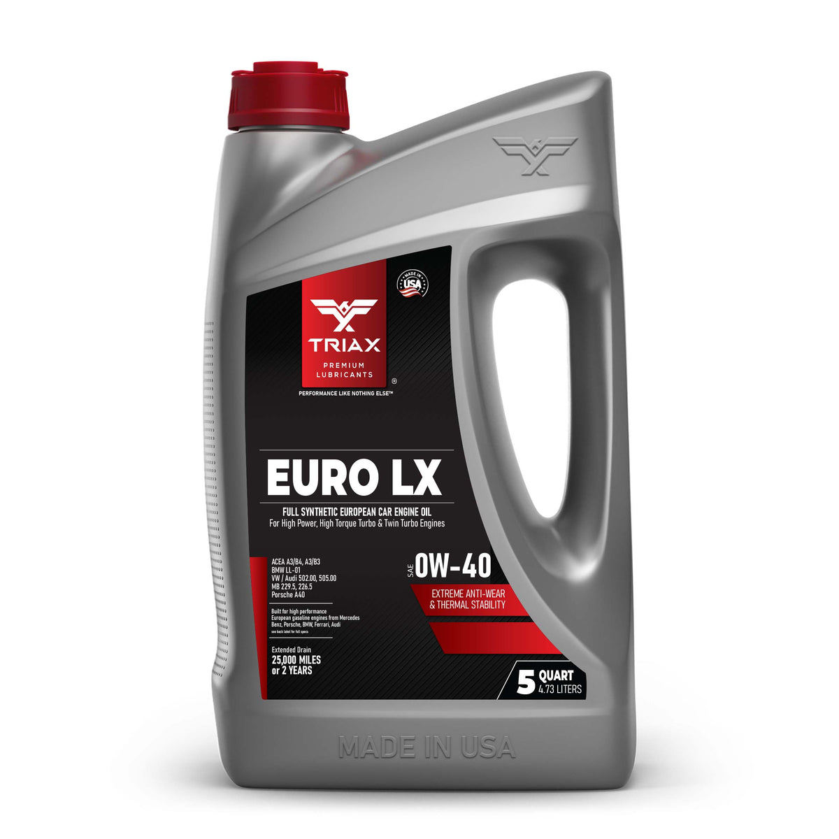

                • am luat eu Triax euro lx 0w40 din cluj de pe site-ul uleidemotor, firma westone
                  TRIAX EURO LX 0W-40 este proiectat pentru motoarele europene ca BMW, Audi, Porsche, Fiat și Mercedes Benz, de asemenea pentru multe alte masini care necesita un ulei de motor cu viscozitate 0W-40.
                  maine il pun, cu filtre mann
                  • Cand ai timp, dupa vreo 500/1000 km posteaza cum s-a comportat, imi place ce specificatii are ! poate il incerc si eu.
                    • Am pus uleiu nimic wow, nu e prima oara cand ldpe mananca spanac pe softpedia , ma mai aburise el cu redresoru cu robot de pornire lidl cand aparuse. Mai bun e Norauto HF1500 care l-am luat io prima oara si i-am zis si lui sa isi ia
                      Gen cum patisei tu cu Ravenol SSL0w40 care ti-l recomandase IancuMIC.

                            • se incalzeste greu motoru cu uleiu asta.Da senzatia ca la Redline 0w40 care l-am pus in 2012.
                              ​​​​​ Am mers pe A2 Buc - Calarasi in treptele 3 si 4 schimbat la 6000-6300 rpm.
                              Nu stiu daca il tin, pare greu pentru motor. E ptr V8-uri americane, masini mari. Nu ptr ascutitori de pe logan
                              • Deci nu ti-l recomand ! Io nu's IancuMIC
