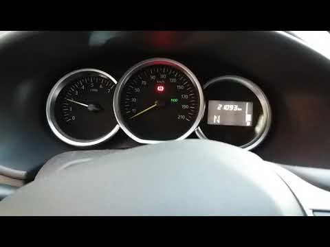

iatagan mai jos este zgomotul. El provine de la suportul motor. Dupa inlocuire nu se mai aude. Prima data s-a auzit la 10000. Dupa schimbare am mai facut 14000 si din ce observ a inceput sa apara iarasi. Nu este atat de evident dar banuiesc ca dupa alte 5000 se va auzi destul de tare. Sunt foarte sigur ca acest suport motor nu a fost conceput pentru motoare in 3 clindrii. Clar Dacia Renault nu va recunoaste ca este o problema generala de rechemare. Sunt si mai sigur ca vei pierde foarte mult timp pana se va rezolva. Eu am rezolvat-o dupa o reclamatie la ANPC.
zogomot de tractor la Dacia Logan 1.0SCe model 2018

Wow, oribil... D-asta mi-a zis mie singur cineva la service cand am spus ca am un zgomot (dar total diferit) la 0,9. A spus ca e un zgomot normal ca e in 3 cilindrii si eu nu intrebasem. Nu mi se pare normal, clar e ceva acolo...
Uite si zgomotul meu si contextul:
