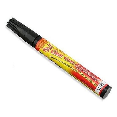

              Urmele de unghii nu sunt pe bară ci pe portiere. Lacul zgâriat de unghii se poate corecta cu un creion special transparent care are exact scopul să refacă indicele de refracție și lumina să treacă ca și înainte prin stratul de lac.
              Este un exemplu, nu recomand neapărat această marcă. Ci doar de citit specificațiile.
