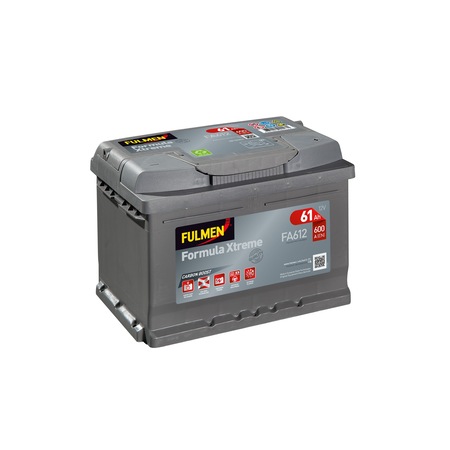

            • Mai pune 20 de lei si ia un Fulmen; asta e recomandarea mea.
