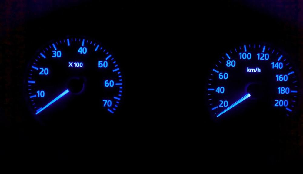

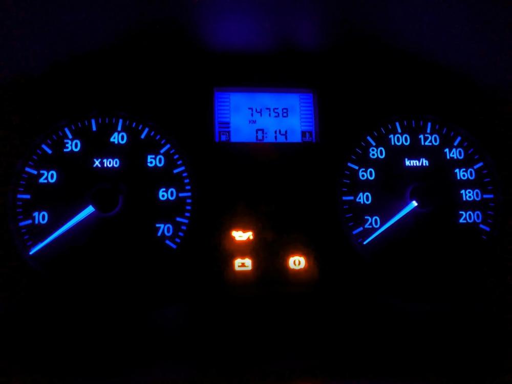

  • soboBN
    replied
    Originally posted by mihai1205 View Post
    mai simplu ca la logan nu cred ca exista. prima data e mai greu sa iti infrunti temerile ca ai putea strica ceva.
    ciprs,pune mana pe surubelnita,demonteazale/modificale.la sfarsit vei si tu surprins cat de simplu e. sunt 12 leduri mari si late la ceasuri.
    daca ai intrebari legate de cea ce trebuie sa faci, da-mi un mesaj privat si iti explic.
    aseara m-am jucat si eu nitel la un logan. ce a iesit?se vede in poza. nuanta tinde spre albastrul de la golf 4. nu prea se intelege acest lucru din cauza junghiului de aparat.
    spune-mi te rog cum ai reusit sa faci zona rosie sa se vada asa bine. Ai pus al 3 lea led rosu?
    Leave a comment:

  • mihai1205
    replied
    Leave a comment:
