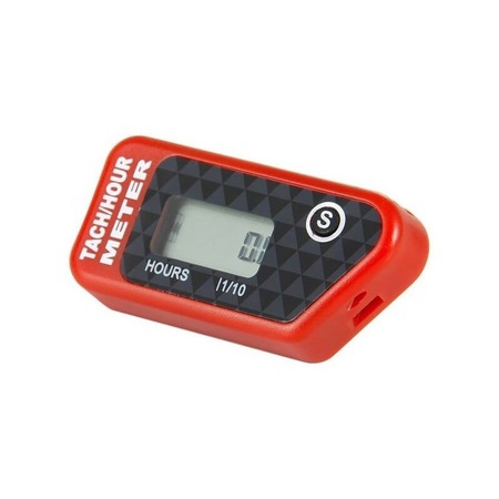

    Cumpara Contor De Ore Tahometru Prin Inductie Resetabil Pentru Motoare In 2 Sau 4 Timpi Benzina de la eMAG! Ai libertatea sa platesti in rate, beneficiezi de promotiile zilei, deschiderea coletului la livrare, easybox, retur gratuit in 30 de zile si Instant Money Back.

    Acel contor il pot cumpara de undeva?

    Se poate adapta , se gasesc in comert contoare speciale care masoare orele de functionare , majoritatea sunt prin inductie , se infasoara senzorul de fise/bobine .Poate ca exista si prin meniul computerului de bord ceva similar ce merge activat, aici doar t0rque ne poate lamuri.
