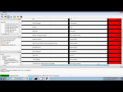

            • Uite, am facut ss la softul pe care il am si am incercuit niste lucruri pe care as dori sa le confirmi daca sunt okay sau nu, deoarece astea sunt putin diferite fata de ce era in video (ignora faptul ca am incercuit si Trip_Computer_Type)
              • Okay, acum am vazut ca in descrierea din video este link cu acea versiune de ddt. Este mai actuala. Nu stiu daca are vreo importanta, dar o descarc pe aceea. Voi incerca maine sa il fac si te anunt daca a mers.

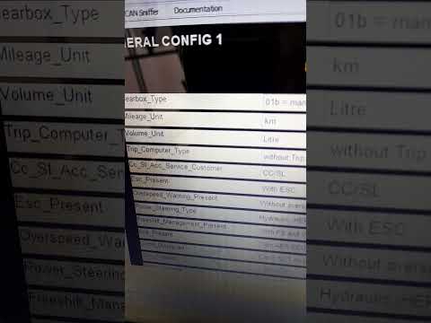

                            • In postul #567 i-am urat noroc colegului iar in alt topic i-am dorit bafta cu modificarea gestionarii energiei la Logan3. In primul rand este de apreciat implicarea sa dar atat clipul cu resetarea intervalului de revizie cat si acesta sunt bune exemple de asa NU in lucrul cu programele de diagnoza, sunt multe greseli si se omit lucruri de baza, nu am timp sa le enumar pe toate doar punctez ca in filmulet s-a spus ”Avem noroc...este verde” si asta pentru ca se foloseste o baza de date bine prelucrata si modificata oferita public de colegul eastcowboy insa bine ca s-a oprit la ”si apoi aici...asta este totul...” fara sa se execute Prise en compte des configurations, in cazul acesta poate ar fi fost OK dar pentru alti colegi poate nu, se ignora exact ceea ce am scris de nenumarate ori in ultimele posturi: pe X52 sunt diferite configuratii TdB. Cine doreste poate sa vizioneze si clipul colegului cu resetarea si mai ales sa citeasca toate comentariile (s-a si facut trimitere la topicul acesta), si citez doar unul:

                              • Ex: pe masina mea (din semnatura) daca urmez exact (cuvant folosit de doua ori de coleg in posturile sale) pasii din acest filmulet (la fel ca si celelalte doua pe care le-a atasat si din care s-a “inspirat”) ma conectez, “am noroc”, etc.... modific FreeShift_Management_Present (exact ca in filmulet) si lansez apoi Prise en compte des configurations atunci 100% voi obtine doar eroare pentru ca am alta alta configuratie.
                                PS: Pe langa toate greselile si omisiunile colegul trebuia sa spuna macar o simpla propozitie in acel filmulet: toate setarile din coloana Writing (ce sunt date implicit de fisierul din baza de date daca acesta nu este modificat) trebuie sa coincida cu ce\cum este configurata masina si ce este in Reading sa fie corect, apoi se poate modifica functia care se doreste si lansa comanda de configurare
