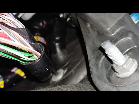

  • aripadefoc un link cu un video si o fotografie pentru clips.
    • Originally posted by madi View Post
      esti nr1 thx
      • Am dat Like dar doresc sa scriu si asta: toata stima /aprecierea pentru efortul si perseverenta colegului madi
        Plus postul acesta :
        Originally posted by t0rquemada View Post
        E o clemă ce intră în plastic iar în ea se clipsează ceva (cam orice panou al plașei de bord).
        Nu e nicio legătură între ea și restul problemelor.
